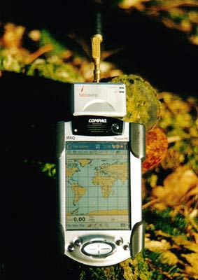

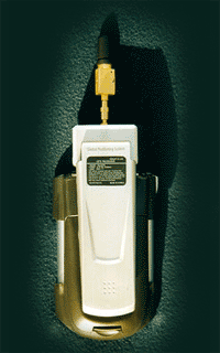

Nicht jeder PocketPC hat die gleiche Form und somit schmiegt sich der Akku des NeoGPS nicht bei jedem PocketPC optimal an (siehe Bild). Das führt dazu, dass der Akku unnötig weit vom PocketPC absteht und das gesamte System zu einem etwas unhandlichen Backstein werden lässt.
Zudem „schlackert“ der Akku ein wenig, was aber durch einen mitgelieferten Klettpunkt abgestellt werden kann. Auch wenn ich hier diese Nachteile aufführe, ist ein Arbeiten mit dem NeoGPS durchaus bequem möglich, wenn man sich an Form und Gewicht gewöhnt hat.

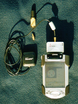

Wenn man mit einem CF-GPS und PocketPC unterwegs ist, und die eingebaute Antenne nutzen möchte, MUSS man den PocketPC ständig in der Hand halten. Denn wenn man den Ipaq in eine Tasche steckt, kann die eingebaute Antenne nicht empfangen! Jedes Mal wenn man den PocketPC dann aus der Tasche holt, braucht es wieder ein paar Sekunden, bis die Sat´s gefunden wurden. Fazit: Selbst wenn man ein CF-GPS mit interner Antenne hat, wird man sich im Laufe der Zeit dabei beobachten, ständig die externe Antenne mit Kabel zu nutzen.
Für jeden, der bei einer Wanderung einen vollständigen Track aufzeichnen möchte und nicht die ganze Zeit mit einem PocketPC in der Hand durch die Berge rennen möchte, ist eine externe Antenne sowieso ein MUSS! Hinzu kommt, dass bei allen mir bekannten CF-GPS-Karten, die Empfangsleistung der internen Antenne weit hinter den externen Antennen zurückbeleibt. Gerade im Wald und in den Bergen, kann man aber jede noch so kleine Empfangsverbesserung gebrauchen und wird alleine aus diesem Grund immer wieder dazu neigen, der externen Antenne den Vorzug zu geben.
Was auf den ersten Blick also umständlich und nach Kabelsalat klingt, hat sich in der Praxis als die einzig wahre Lösung erwiesen.
Beim Wandern (oder sonstigen mobilen Einsätzen zu Fuß ) kommt die externe Antenne auf den Rucksack oder oben auf den Trageriemen des Rucksacks. Der PocketPC ist geschützt in der seitlichen Beintasche oder in einer sonstigen Tasche. Durch die Körperwärme, verlängert sich die Laufzeit des PocketPC-Akkus, ein weiterer Vorteil. Die externe Antenne ist praktisch wasserdicht und somit kann man selbst bei Regen noch die GPS-Navigation nutzen, der PocketPC selbst ist an einem vor Regen geschützten Ort am Körper. Somit sehe ich in dem Fehlen einer internen Antenne in der praktischen Anwendung KEINEN Nachtteil. Klar ist es schick, wenn man ohne Kabel unterwegs sein kann, aber praxistauglich ist es definitiv nicht, dass kann ich nach vielen vielen Wanderungen mit GPS sagen.
NeoGPS CF Type I Akku - Die Nachteile nüchtern betrachtet Teil 2 - 1Immer schon hat sich mir die Frage gestellt, wie fixiere ich die externe GPS-Antenne auf dem Rucksack?
Ich habe oft mit Klett und Klebeband gearbeitet, alles suboptimale Lösungen. Im Lieferumfang des NeoGPS ist eine kleine Metallplatte, die mit einer Sicherheitsnadel sehr gut auf Rucksack oder Tragereimen befestigt werden kann.
Da die Antenne einen magnetischen Boden hat, haftet sie perfekt auf der Metallplatte. Das alte Problem, dass man beim Absetzten der Rucksacks erst mal umständlich die Antennen lösen muss, ist somit gelöst!
Wer doch nicht ganz auf eine interne Antenne verzichten möchte, kann für 40€ eine sog. Helixantenne kaufen (auf vielen Bildern zu sehen, Messingfarben). Diese Helixantenne wird anstelle der Patchantenne mit Kabel auf das NeoGPS gesteckt. Das ganze wackelt etwas, und ist durch die abstehende Form sehr ungeschützt.
Die Helixantenne stellt somit meiner Meinung nach eher eine Notlösung da.
ABER: Der Empfang mit der Helix ist sehr sehr gut! Die Helix ist sämtlichen mir bekannten internen Antennen div. GPS-CF-Karten weit überlegen. Die Helix ist verhältnismäßig unempfindlich gegenüber einer Neigung der Antenne.
Ich hatte mit der Helixantenne oft noch Empfang, (zum Teil 4 Stat´s!) wo andere CF-Karten mit interner UND externer Antenne bereits keinen Empfang mehr hatten.
Die externe Antenne des NeoGPS ist vielleicht sogar noch mal einen Tick besser als die Helix und schlug alle mir bekannten CF-Karten.
Ich kann guten Gewissens sagen, dass das NeoGPS die CF-Card mit den besten Empfangsleistungen ist. Die Empfangsleistungen können sich selbst an denen der sehr guten Mäuse (Leatek SiRF II) messen lassen. Der erste Fix und die nachfolgenden Zeiten bis zur ersten Positionsbestimmung sind ebenfalls sehr gut!
Die Karte ist gut verarbeitet und macht einen soliden Eindruck. Das ganze NeoGPS ist aber etwas groß, der Akku im Vergleich zu anderen 1500mAh-Akkus, der Kopf im Vergleich zu anderen CF-GPS-Karten usw.
