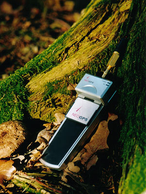

Dankenswerterweise hat mir der Geschäftsbereich Navigation der Firma Navigon, eine NeoGPS-CF-Card zum Test angeboten. Die Karte wird von GISsoft in Korea hergestellt.
Ich habe das NeoGPS sowie sein Zubehör viele Wochen vor allem bei der Navigation zu Fuß getestet. Hier sehe ich die größten Stärken des Systems, dass gerade durch seinen eigenen Akku in der Lage ist, lange mobile Einsätze auch ohne Bordspannung von Kfz zu ermöglichen.
Ich habe das NeoGPS mit einem Ipaq 3660 und einem Ipaq 3970 getestet. Als Zubehör habe ich immer ein PCMCIA-Plus-Jacket verwendet. Das NeoGPS liefert kein VTG-Signal und kann nicht mit dem MobileNavigatorPDA betrieben werden. Ein Tool zum Programmieren der CF-Card auf VTG ist aber im Zulauf.
Ich habe vergleichende Tests mit der Transplant CF-II-Card, Leadtec SiRF II, eTrex und RGM 2000 gemacht, um in der Lage zu sein, Aussagen zur Empfangsleistung des NeoGPS machen zu können.
Die Maus wurde keinen streng wissenschaftlichen Tests unterzogen, die Ergebnisse beziehen sich auf die Alltagserfahrungen im Umgang mit dem Gerät.
